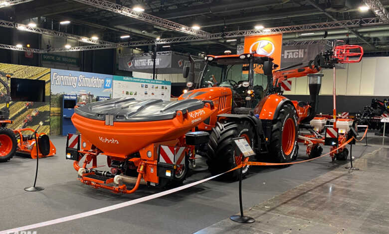

Les nouvelles trémies frontales SH de Kubota se distinguent par leur conception en polyéthylène haute densité. Un choix particulièrement adapté lors de l’emploi d’engrais corrosifs.
Deux versions et deux capacités au choix, comme pour la version F-Drill présentée cet été par Kverneland. La SH de 1.600 litres avec simple doseur et un seul compartiment tandis que la SH de 2.200 litres est proposée compartimentée ou non. Kubota propose propose de les commander hydrauliquement ou par l’Isobus, permettant de gérer la coupure de sections en fourrière. Si le fabricant propose naturellement de piloter ses trémie avec ses terminaux IsoMatch Tellus Go et IsoMatch Tellus Pro, il est également possible de piloter la trémie avec le terminal Isobus de votre tracteur. L’accessibilité est un point fort. L’ouverture se fait à la verticale, en deux parties pour un remplissage au godet, big-bag et même en sacs à seulement 1,45 m. En option, des masses additionnelles peuvent être installées sur le porte-masse de la trémie pour ajouter du poids à l’avant du tracteur.
En option, un tasse à pneus auto-directionnel positionné proche du relevage du tracteur, pour un meilleur équilibre des charges, permet de bien suivre la trajectoire prise. Il profite d’un verrouillage automatique à la levée. La version Standard est équipée d’un doseur tandis que la version Duo dispose deux doseurs capables de doser chacun de 1 à 400 kg/ha. La capacité d’alimentation du doseur Eldos avec son système Venturi a été revue à la hausse par rapport aux anciennes générations dans l’objectif d’alimenter des machines de plus grandes largeurs, sans avoir besoin de pressuriser la trémie avec les contraintes technique et de coût engendrées. Les doseurs électriques Eldos permettent de semer un large choix de graînes, de la petite à la grosse graine de féverole en passant par la fertilisation.
La trémie SH a été conçue pour offrir plus de flexibilité aux agriculteurs et entrepreneurs. Il est ainsi possible sur l’exploitation de réaliser des semis traditionnels en combinaison avec une herse rotative, mais aussi des associations avec des outils à dents ou à disques. Il est également possible de fertiliser avec un semoir monograine, un strip-till ou une planteuse à pommes de terre, par exemple.
Les trémie frontales Kubota SH1600 et SH2200 Kubota seront disponibles à partir de janvier 2023
